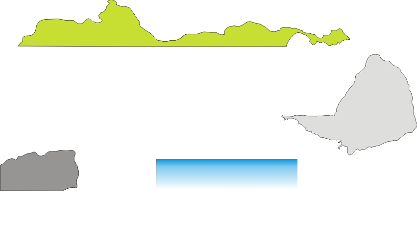

Hola foreros de Corel Draw, les comento.....
En la imagen adjunta les estoy mostrando un degradado azul. El objeto degrado que tiene este degradado lineal (utilice la herramienta transparencia) es un rectangulo.
Para hacerle a este cuadrado este degradado en sus cuatro bordes deberia quizas usar cuatro cuadrados con la herramienta envolutura interactiva, juntarlos y llegar a ese punto de aplicarles el degrado a los cuatro bordes. Esa es una forma que se me ocurre para hacerlo con un cuadrado.
Las otras tres imagenes son curvas.
Como hago para hacer un degradado desde el borde hacia dentro? En el borde iría el color de relleno y hacia dentro de la imagen el blanco. Es un efecto que no lo puedo hacer con la transparencia ni con la herramienta relleno degradado.
Que me recomiendan? Hay alguna herramienta o efecto que lo haga? Gracias de antemano

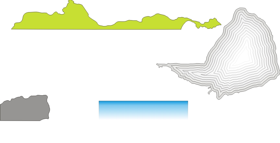

algo asi me quedo con la silueta :silueta:
me gusta como quedo la figura esa. hay alguna forma de sacarle las lineas interiores?
dibijo.jpg [75.27KiB |Visto 10960 veces ]

Hola, para quitar las líneas simplemente quitale el color del contorno en la herramienta silueta.
Un saludo.

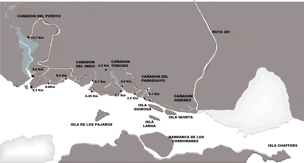

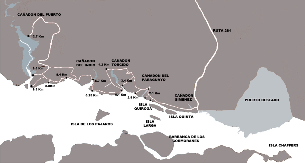

Bueno amigos gracias por la ayuda, la silueta me soluciono el problema, y mas cuando le saque el contorno.
Esto que estoy haciendo es un mapa de la reserva natural ria deseado, provincia de santa cruz, argentina.
Un mapa que hice con google earth y photoshop hace un tiempo, hoy lo estoy modificando para no gastar tinta (jeje) y para colocar otros textos.
Las lineas negras son curvas que estoy haciendo para dibujar sobre este mapa ya hecho.
Me gusta como va quedando con la silueta. Cuando termine el trabajo les muestro el mapa viejjo y el nuevo. Gracias de nuevo
Gráfic1.jpg [126.65KiB |Visto 10923 veces ]
Gráfico1.jpg [198.9KiB |Visto 10923 veces ]

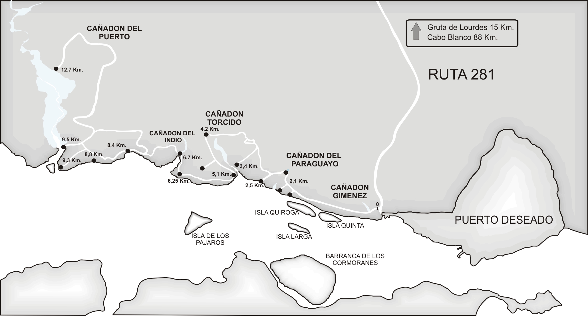

HOLA AMIGOS DE COREL, BUEN DIA, LES ESCRIBO PARA MOSTRAR RESULTADOS. GRACIAS POR LA AYUDA BRINDADA.
AQUI EL RESULTADO DEL MAPA VIEJO EDITADO. Y PARA Q TENGAN UNA IDEA DE LO QUE HAGO EL MAPA DE GOOGLE EARTH DEMI HERMOSA RIA DE PUERTO DESEADO.
RIA.jpg [86.91KiB |Visto 10883 veces ]
mapa nuevo para cañadones.jpg [379.28KiB |Visto 10883 veces ]
