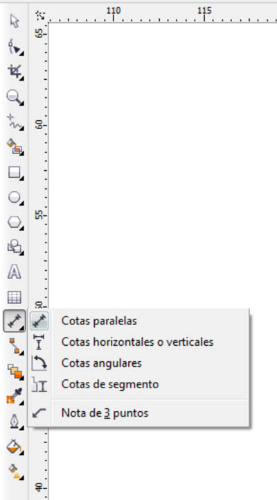

Hola, alguien puede ayudar, hice un plano en corel y necesito saber si se puede imprimir los volres de las rectas, agradecere mucho si alguien me da una respuesta. gracias

¿Te refieres a las medidas? agregale cotas y saldran impresas
Y donde esta eso? que pena la ignorancia.
 Asunto: Re: Impresiones
MensajePublicado:Mar, 29 Nov 2011, 21:19
En la barra de herramientas, adjunto imagen

Ariel; gracias por la respuesta; muchas veces tenemos todo a la mano y ni siquiera lo miramos...
