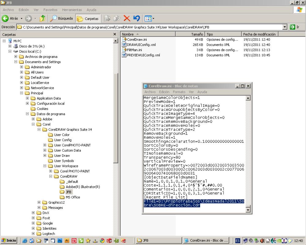

Hola, como elimino los archivos recientes en el menu ARCHIVO - ABRIR RECIENTES-----
MensajePublicado:Sab, 19 Nov 2011, 12:51
Hola,
En mi caso he probado esto y funciona, con Corel cerrado, al final de CorelDraw.ini, borra las entradas File*=....... , y guardas el archivo.
"Principal" es mi nombre de usuario.
Puede que CorelDraw.ini esté en otra ubicación.
Recientes.jpg [136.1KiB |Visto 9180 veces ]
