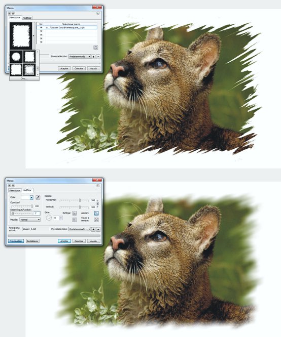

Lo intenté en corel photo paint con el borrador, dándole una cierta transparencia, pero la verdad queda muy cutre, soy bastante nuevo en estas cuestiones, apenas comienzo con este programa y la verdad es que no doy, quisiera ver si hay una herramienta que lo haga?
Quisiera lograr este efecto
Cualquier ayuda será bienvenida y enormemente agradecida.

Hola Card,
En Corel PHOTO-PAINT tienes un filtro justo para hacer eso , en PHOTO-PAINT X4 vete al menu EFECTOS > CREATIVO > MARCO .
Selecciona el marco que más te guste, y después en opciones le puedes cambiar el color de fondo, el nivel de difuminado , la posición , etc. Además en el DVD vienen muchos más marcos que personalizándolos dan mucho juego. :D

Comentario:Efecto>Creativo>Marco en Corel PHOTO-PAINT X4

Si se trata de difuminar solamente, el comando es: efectos > Creativo, allí buscas la opción Viñeta y te muestra cuatro alternativas: rectangular, cuadrado círculo y elipse así como la opción del color

está cojonuda esa herramienta pero.... los bordes se quedan en blanco, cómo hacer para que sea transparente?
MensajePublicado:Mar, 21 Jun 2011, 00:35
Mapa de bits / convertir a mapa de bits, elige resolucion, modo de color (CMYK, RGB, etc) y activa "Fondo transparente". Luego aplica el efecto
