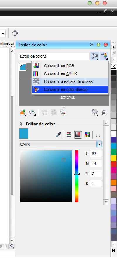

Pues vaya que es una exigencia caprichosa ¿no? porque si van a reemplazar el cian por otro color lo mas lógico es que te digan cual es, por ejemplo, si van a usar Pantone 343 + negro, puedes hacer tu diseño en esos colores y listo. De todas formas es facil de hacer, creas un estilo de color (simplemente lo arrastras a la persiana de Estilos de color) y alli eliges convertir en color directo.
Sin título-1.jpg [52.56KiB |Visto 12135 veces ]
