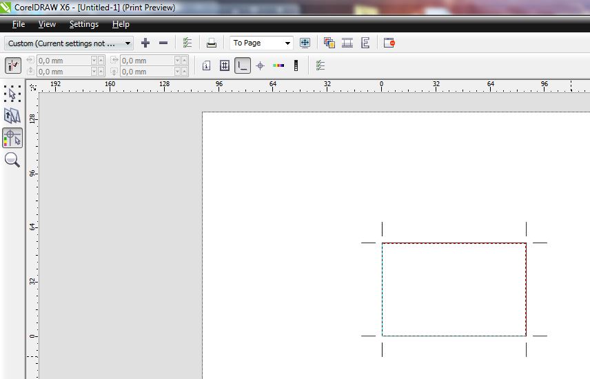

Entonces está mal. Si la tarjeta mide 8,5 x 5,5 cm entonces debes hacer la pagina a la medida exacta: 8,5x5,5 cm. Las marcas de corte quedan por fuera. Sigo sin entender por qué tienes dos marcas o para qué son las "marcas de seguridad". ¿te refieres acaso a las marcas de registro? En todo caso, no son necesarias.
Las Marcas de Corte deben estar siempre AFUERA de la pagina. Eso de hacerlo mas grande para cortarlo mas chico... pues no, esa no es forma de hacerlo.
Si la tarjeta tiene un fondo, entonces debes aplicarle "sangrado", es decir, un sobrante de unos 3 mm. HACIA AFUERA. En otras palabras, el fondo debe ser mas grande que la página, y al crear el PDF debes activar la opcion de "sangrado"
Este tutorial puede ayudarte: http://www.corelclub.org/armado-e-impos ... coreldraw/
Despues cuando exporto al pdf y marco la casilla de lineas de corte, estas salen en las esquinas del tamaño total de la tarjeta(8,8 cm x 5,7 cm) y no ha 3mm hacia dentro de la tarjeta.
Eso es lo correcto, y si vas a imprimir y agregas marcas de corte, en la presentacion preliminar veras que tambien debe quedar siempre fuera de la tarjeta (aunque todo saldrá en la hoja de la impresora)
Captura.JPG [49.23KiB |Visto 14950 veces ]
